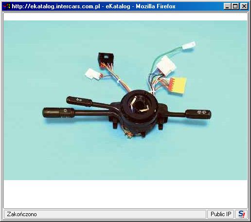

Wstawiono mi przełącznik zespolony świateł (poprzedni się spalił) i nie mam spryskiwacza tylnej szyby (raczej brak stycznika w przełączniku) a model który mi założono to DA42390 tzw.4 biegowy.
Jaki model przełącznika ma ten dodatkowy stycznik?
Mój posiada:
1) 3 biegi świateł
2) kirunki
3) 4 biegi wycieraczek + do siebie spryskiwacz szyby przód
W modelu tym brakuje opcji "od siebie" - spryskiwacz szyby tył.
Dokładnie ten:

A poza tym trzeba się znać na tym co chce się kupić, ten przełącznik nowy , który mi zakupił mechanik (2 podejścia) okazał się bez jednego styku (orygianł magneti marelli), którego nie widać normalnie, a kostek miał tyle co oryginalnie wstawiony i biegów tyleż samo. niewiem.gif

Czy ma ktoś jeszcze wiedzę na temat takiego przełącznika? Bo to jest model (prawdopodobnie) z wszystkimi możliwymi funkcjami.
