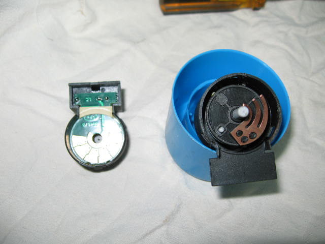

Po przebrnięciu przez pierwszy etap wygląda to tak. Cztery śrubki mocujace zespół przełaczników widoczne jak na dłoni .
ale całość jest schowana za plastik deski.
Nastepna fota to sposób któredy trzeba wyjąć całość.
Druga strona zespołu przełączników. Strzałkami zaznaczyłem linkę która strasznie przeszkadza przy wyjmowaniu i upierdliwą spreżystą blaszkę która o wszystko zachacza klnie.gif
Nasze przełączniki.
Rozebrany przełącznik temperatury
Pozebrany przełącznik dmuchawy.
Jest tylko jedna możliwa pozycja w której ten zespół mozna przełozyć przez otwór. Warto go zapamietać podczas wyjmowania. old.gif
Wszystkim potrzebującym zyczę miłej pracy.
P.S. Może kiedyś zrobię manuala i zapakuję na wiki.
