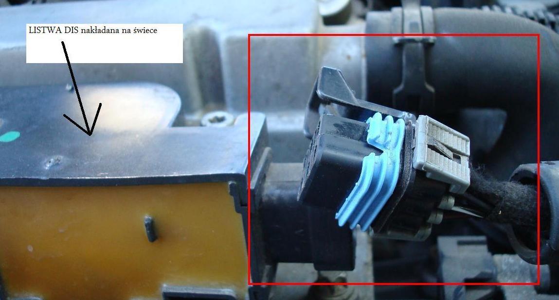

Niestety ale uszkodzeniu ulęgła wtyczka DIS, a konkretnie sam zatrzask.
Jakim klejem moszna skleić ten element aby pewnie się trzymał?
Czy ktoś może posiada taka wtyczkę lub da mi namiary na sklep/szrot?
Z góry dziękuje za pomoc

Niczym tego nie skleisz tak, żeby przetrwało jakiś czas. Wtyczki samochodowe bywają na Wolumenie.
mozna skleic np dwuskladnikowym klejem poxipol bezbarwny Link , bardzo dobry klej mozna go poddawac obrobce np gwintowac itp. Sam stosowalem np do przyklejenia bocznej listwy (kawalek sie odkleil i odgiol sie) lub nawet kranu. Cena kolo 13zl.
Duskladnikowe kleje sa bardzo dobre.
Owszem, do pewnych rzeczy są super. Ale tu mamy dwa malutkie kawałki plastyku w dodatku działające jak sprężyna. Nie ma szans, żeby skleił to jakikolwiek klej (pomijając specjalistyczne) i po przyłożeniu siły nie pękło. Epoksyd jest w dodatku twardy. Prędzej podszedłby tu jakiś cyjanoakrylowy. Jako zabezpieczenie przed spadnięciem wtyczki można przykleić ten zaczep po włożeniu wtyczki do gniazda. Wtedy połączenie nie będzie narażone na zginanie (do pierwszego odpięcia wink.gif).
