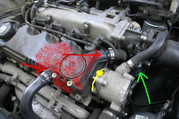

Kilka dni temu kustosz pisał o swoim silniku to dziś napiszę i ja. Wczoraj na trasie zmieniałem żarówkę H7 i zauważyłem olej pod plastikową pokrywą silnika. Dziś pod domem pokusiłem się ją ściągnąć i oto porównanie wykorzystujące zdjęcie kustosza:
Tam gdzie jest posprejowane na czerwono widać ślady oleju. Nie jakoś dużo, ale widać że jakaś chmurka tam śmiga. Olej jakby wydostawał się z okolicy tych czerwonych strzałek. Poza tym tam gdzie jest żółta kreska oleju jest znacznie więcej, a w miejscu żółtej kropki widać kawałek (chyba) uszczelki..coś pomarańczowego. Dodam, że nie zaglądałem tam od minimum 35tys.
Teraz pytanko. Jaki przewidujecie zakres prac? Niestety sam narzędzi zbyt wiele nie posiadam i pewnie sam tego nie zrobię, ale nie chce zostać naciągnięty przy okazji na wymianę połowy silnika smile.gif

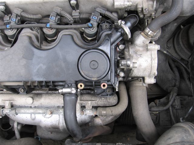

Dodaje dwa zdjęcia silnika po przejechaniu 300km od założenia nowych opasek. Szkoda, że po umyciu góry silnika nie przetarłem go jeszcze szmatką.
1. Cały silnik:
2. Prawa część silnika, która była mocno wymazana olejem, teraz czysta. W tej części widać dużą różnicę.
