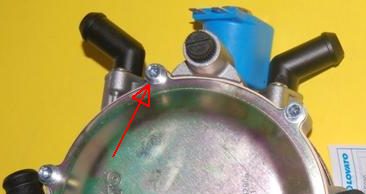

Tak już chyba jutro albo pojutrze mogę się brać za robote. Uściśle jeszcze bo pisałem wcześniej że te +12 czerwone to lecą 4 - teraz znalazłem że leci 1 i ropzgałęzia się trochę wcześniej żeby zasilić 4 wtryski. Sygnał na TPSie też znalazłem jak dodaje gazu to rośnie napięcie a jak puszczam gaz to chwilowo napięcie spada poniżej takiego napięcia jak jest na wolnych obrotach - ale to musi być to bo jakiś inny sygnał ani drgnie po dodaniu gazu. Jedynie nie wiem jeszcze gdzie wpkręcić czujnik temperatury, bo mam strasznie kiepski dostęp do reduktora - nie wiem czy dam rade bez wykręcania całego reduktora. Czyli można go wkręcić w dowolną wykręconą śrubę łączącą jakby 2 części reduktora? Czyli mało istotny dokładny punkt - ważne żeby dawał impuls zgrubsza?

Wiesz nie wiem jak jest w innych reduktorach ale np w Lovato odkręcasz jeden imbus i wkręcasz czujnik. Czujnik nie daje impulsów , tam jest termistor i ma podawać temperature reduktora.
No i wszystko jasne - reduktor mam Tomasetto A07 i śruby są akurat na jakiegoś torxa, ale wygląda to podobnie więc spoko.
Biorę się dzisiaj albo jutro do roboty i zdam relacje. PEwnie potrzebna będzie jeszcsze pomoc w regulacji choć w instrukcji jako tako opisali jak się na początek za to zabrać. JEszcze raz wielkie DZIĘKI piwo.gif
