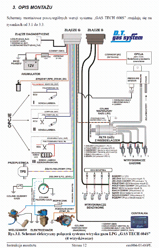

schemat wygląda tak (wszim - dzięki za czujność):

Azja - to jest schemat podłączenia starego BINGO które nie jest już produkowane. Schemat do Bingo-S jest tutaj a tam nie ma żadnych przełączników do ustawiania TPS. Wszystko robi się z programu.
sam przeca mam Bingo-S bez mikroprzełączników...

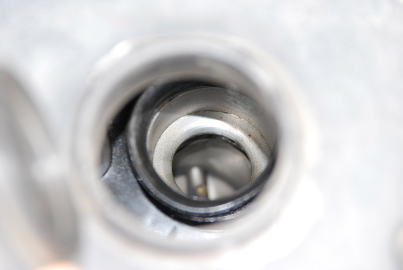

> aktuator? Załączam zdjęcie tej podejrzanej klapki. No i
> wypatrzyłem jeszcze 1 zajebistą rzecz - ktoś odłączył wtyczkę z
> kabla idącego ze steownika do silniczka krokowege, czyli pewnie
> gazem waliło tylko w oparciu o przykęcenie na śrubie.
> Podłączyłem i teraz jak jest zimny to poszarpuje, ale poza tym
> chodzi podobnie. A sam mikser to moze być też jakiś trefny czy
> źle założony? poszarpuje ale

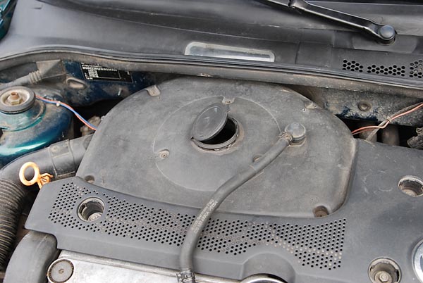

i jeszcze raz fotka bo nie poszła
aktuator spolszczone z angielskiego actuator, zwany też attuator,atuator - a jest to zawór sterowany elektrycznie obecnie najczęściej silniczkiem krokowym, czyli potoczny "krokowiec"
W instalacji podciśnieniowej na pewno nie powinno być żadnych otwartych na zewnątrz klapek. Jeżeli to jest klapka antywybuchowa to musi być zamknięta i to szczelnie.
Co do dodatkowych czujników to TPS ale MiniLambda ma to tylko zapewne nie jest podłączone. cfaniaczek.gif
No tak właśnie ta klapka wydawała mi się ostro podejrzana - pewnie niezłe cyrki wczęsniej były z tą instalką. Co jeszcze sprawdzić żeby wiedzieć co jeszcze będzie potrzebne poza zestawem Bingo S4, bo w Astrze mam sekwencje więc tu nie bardzo wiem co jeszcze?
Co to w ogóle jest? Czy to ma połączenie z kolektorem czy to w ogóle jakaś klapka nie mająca nic wspólnego z instalacją LPG. Bo wygląda jak jakiś wlew płynu do spryskiwacza itp.
Teraz doczytałem że z tej klapki śmierdzi gazem czyli musi byc z kolektorem połączona. Czyli to zapewne jakaś antywybuchowa, choc takiej konstrukcji jeszce nie widziałem. Chłopie, to teraz ci silnik ciągnie powietrze przez ta klapkę pomijając filtr. Czyli cały syf i kurz wali do przepustnicy i silnika. mlot.gif Musisz to zamknąć szczelnie. Chyba że filtr powietrza jest za tą klapką.
Ja mam u siebie taką klapkę ale jest szczelnie zamknięta. Dodatkowo jest jeszcze guma w poprzek klapki która ją trzyma w razie wystrzału pozwoli jej się lekko otworzyć.

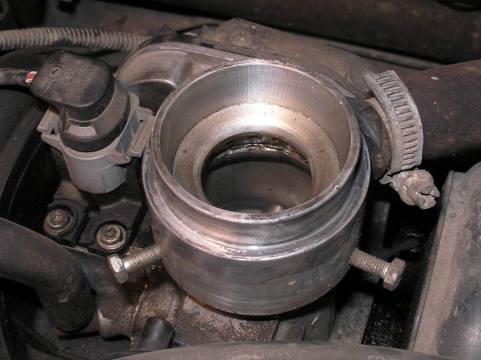

No właśnie wydaje mi się że pod tą klapką widać już przepustnice więc powietrze wali tędy i z syfem. Zamknę ją dzisiaj i zobaczę czy tak samo chodzi. Oj gdybym wiedział, że takie patenty porobili to nie kupiłbym tej polówki. W załaczeniu widać trochę wnętrze za klapką.
Dodatkowo traciłeś podciśnienie jakie generuje filtr powietrza i zapewne przez to LPG pracowało na ubogiej mieszance i były problemy.
Polówka pewnie dobra tylko jakiś gazmen-murarz przy niej kombinował.
edit.
A teraz jeszcze pomyślałem że niezły hałas ta dziura dodatkowo robi grinser006.gif Jak ją zamkniesz zapewne kilka dB ciszej się zrobi hehe.gif
Ja mam taka klapkę przeciwwybuchową ale jest zamontowana na filtrze powietrza. Ale u mnie jest od środka sprężynka, która dociska klapkę do jej obudowy. Tutaj jak widzę sprężynki brak więc sobie chodzi jak chce. Przy każdym strzale się otworzy i nie ma jak się zamknąć.

Takie cuda, takiej klapki jeszcze nie widziałem...... mozesz tankować prosto w dolot powietrza grinser006.gif. A powaznie to albo załóz taka klapke na spręzynie albo to szczelnie zamknij. U mnie w fiacie była taka ze przy strzale odskakiwała po czym sie zamykała pod wpływem znajdującaj sie tam spręzyny. Jak mialem problemy z instalka to az wypalilo wygluszenie maski. Ale naprawiłem instalke, wygłuszenie tak samo i śmigało to az do samego końca. wink.gif
A jeśli zakleję szczelnie tą klapkę to jest szansa, że nic sięnie stanie jak będzie dobrze wyregulowana instalka, czy też strzały od czasu do czasu to normalna rzecz? Czy są jakieś inne zabezpieczenia przed strzałami w II gen.?
Moich zmagań c.d. Przed zakupem sterownika zajrzałem jeszcze co tam dalej. I tak filtr powietrza mocno zabity więc jutro będzie nowy, ale w obudowie filtra na dole było trochę oleju. Czy to normalne? Obudowa filtra jest połączona jakimś wężykiem pewnie ciśnieniowym z górną częścią pokrywy tzn. wychodzi tam blisko korka oleju więc pewnie tędy łapie olej. Mikser pokazuje w załączniku. CZy jest ok? Obudowa filtra w tej częśći nakładanej na mikser ma lekko pofatygowane uszczelnienia więc pewnie przydałoby się to wymienić. Dalszą cześć napisze w kolejnym poście żeby dać załącznik

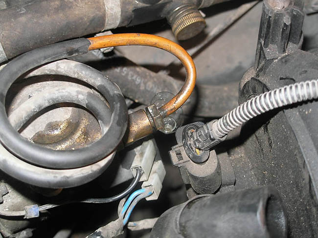

No i znalazłem jeszcze nieszczelność przy przewodzie miedzianym wchodzącym do obudowy filtra przy reduktorze-nakrętka robi bańki mydlane. Co z tym zrobić, bo nakrętki nie da siębardziej dokręcić, czy tam jest jakaś uszczelka? i jak to odkręcać, bo nie wiem jak jest w takiej generacji - elektrozawory trzymają czy trzeba zakręcać zawory na butli. Czy taka lekka nieszczelność może powodować spalanie 12-13l w mieście?
Ten wężyk to jest zapewne odma z komory rozrządu i mogą tamtędy wydostawać się pary oleju.
Strzały to nie jest rzecz normalna. Najczęstsze przyczyny to zbyt uboga mieszanka, zły stan świec lub kabli WN.
Tą nieszczelność musisz zlikwidować bo grozi przede wszystkim pożarem. To się uszczelnia na taką baryłkę. Najlepiej podjedź do gazownika to ci to zrobi w 5 minut. To też może być przyczyna większego zużycia gazu.

Wymień klapkę na sprawną(chłopaki pisali że ma mieć sprężynkę czy cuś co ja samo szczelnie zamyka), zlikwiduj wycieki LPG, uszczelnij nieszczelności dolotu , zmień świece i kable, wymień filtr. Jak ciągnie odma olej to może trzeba spojrzeć też na stan separatora oleju (nie wiem czy go się czyści czy wymienia). I dopiero można się brać do dalszych prac czyli wymiany sterownika LPG i regulacji.

>Klapkę przykleiłem na silikon.
pewnie wytrzyma do następnego bum. lepiej ją było wymienić na sprawną

Wrzucam poglądówkę ale zasady są takie same. Czujnik jest wkręcany w reduktor. U mnie jest z przodu przy zaworze bezpieczeństwa.
1.Sygnał z Lambdy? - wpinać się gdzieś przy samej sondzie czy szukać wtyczki i nie wiem jak to podłączyć skoro sonde mam 4 przewodową (czarny, szary i 2 białe). U mnie sygnał jest wzięty tylko z jednego przewodu.
2.Sygnał z TPSa?- Przy przepustnicy widzę tylko silnik krokowy, a gdzie tps? Sygnał bierzesz z potencjometra przepustnicy.

Przewód czarny jest sygnałowym sondy. Musisz go rozciąć i od strony sondy łączysz do wejścia sterownika LPG(pewnie fiolet) a drugi koniec ten od strony ECU do wyjścia emulatora sterownika LPG (pewnie szary). Na schemacie powinno to być wskazane.
> gdzie tps?
zapodaj na Astra 99%techniki tam będą szybsi, akurat jestem rozgrzebany z robotą więc nie mam zbyt czasu szukać po schematach
