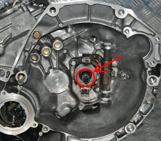

chaja.gifWitam, Ostatnio miałem przykre zdarzenie i awarii uległo sprzęgło. To akurat proste bo wymieniam je na nowe. Ale przy okazji tego okazało się że w tym samym momencie rozsypało się łożysko, które chodzi razem z wajchą sprzęgła ( to też da się wymienić ) i ułamał się aluminiowy kawałek obudowy ( taki w kształcie walca który jest na tym drążku który przechodz ze skrzyni do silnika, ma może z 3-4 cm długości ). Wiem, że bardzo niejasno to wytłumaczyłem ... Pytanie czy trzeba wymieniac obudowę na nową ???
jeśli dobrze odczytuję zdjęcie to ten aluminiowy wałek wcale nie jest aluminiowy i bez niego skrzynia "raczej" nie będzie działać. cool.gif

Nie, nie, nie chodzi mi o sam wałek który wchodzi w silnik, tylko otaczający ten wałek okolo 4 cm kawałek obudowy skrzyni.

a to nie jest przypadkiem dekielek, który da się odkręcić?
Niestety nie, integralny element obudowy.

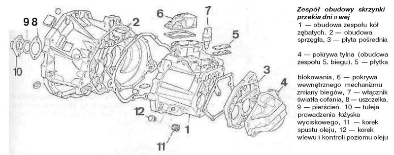

Patrzac na Twoje zdjęcie myślałem, ze chodzi Ci o tuleje po której lata łożysko.
Który to element na foto?
> lata łożysko.
Wygląda na to że 10. To jest wymienne wygląda z tego rysunku... już zgłupiałem. przyglądałem się temu i nie widziałem żeby to można było wymienić.
