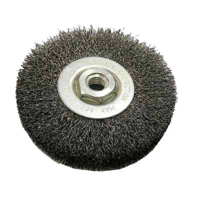

ale masz faktycznie przecieki, czy jak? bo w środku widać nie jest taka zła. weź i oczyść michę od zewnątrz szczotką na kątówce
wtedy zobaczysz jej prawdziwe oblicze.
