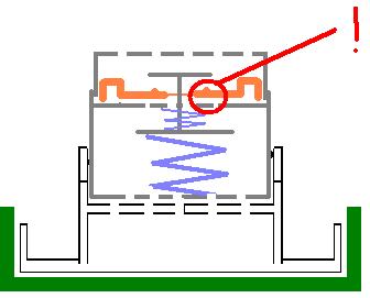

Rozmontowałem ustrojstwo, podważając zespół zaworka (na rysunku popielaty prostokąt) płąskim wkrętakiem. Trzeba uważać, żeby nie skaleczyć przy tym czarnego o-ringu uszczelniającego.
Po wyjęciu otworzyłem obudowę zaworka (znów plaski wkrętak). W środku są dwie sprężyny, grzybek plastikowy i gumowa membrana z otworkiem na obwodzie.

Rozebrałem wszystko jeszcze raz, tym razem rozpinając grzybek (składa się z dwóch elementów, łączonych ze sobą zatrzask). Mogłem dzięki temu obejrzeć membranę, która pod grzybkiem ma niziutki pierścień uszczelniający, który ma przylegać do grzybka (na obrazku w czerwonym kółku). Ten pierścień na odcinku 3-4 mm odwarstwił się od membrany i tędy najwyraźniej przedostawało sie powietrze.
Ściąłem cały ten pierścień ostrym nożem na gładko z powierzchnią membrany i poskładałem całość.

Pees: rysunek z pamięci, więc niekoniecznie odpowiada rzeczywistości!

Ale w pełni ujawnia zasadę działania tego skomplikowanego ustrojstwa i pokazuje gdzie tkwi tzw "pies pogrzebany"
