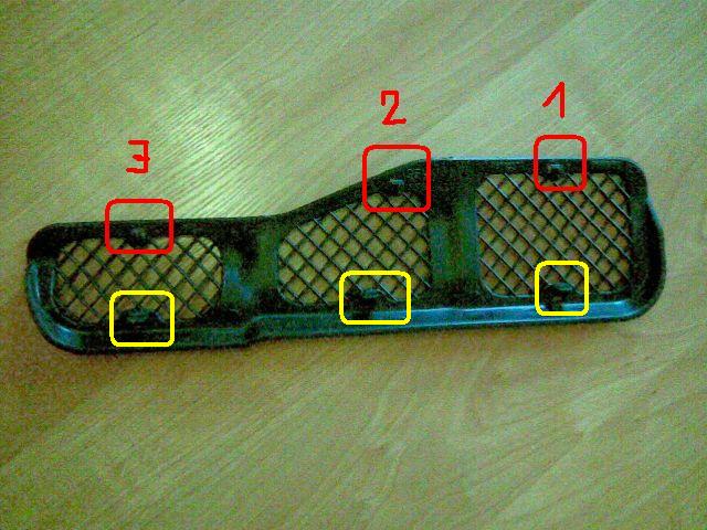

kupiłem sobie taki dinks (pozycja nr 7)

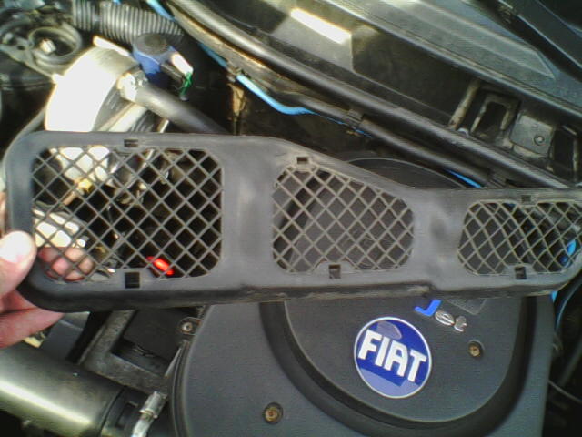

co by mi liście do silnika nie wlatywały. Z uwagi na to, że na osiedlu jest tez sporo topoli a to białe coś z topoli wpadające przez kratki strasznie mnie wnerwia chciałem naciągnąć na dinks rajstopkę i mieć spokój. Wczoraj odebrałem z ASO wspomnianą maskowncę
(nr kat. 46775574) i chciałem ją zamontować. Zdjąłem dziś podszybie i zonk. Nie pasuje.
Zatrzaski wsuwane 1 i 2 czerwone wchodzą w kratkę a zatrzask 3 niet. Nawet nie pasuje bo wypada akurat nie na dziurę. Zatrzaski żółte powinny wskoczyć i kliknąć i tu też zonk. Nie ma jak tam dobrze dojść. I teraz pytanie montował ktoś to u siebie i podzieli się moze sposobem jak? Przesuwałem w tą i spowrotem i nie da się.

U mnie nie ma otworów -montuje się to w sposób śmiesznie łatwy -zaczepami w otwór od wewnątrz i potem opuszcza na otwory-wtedy zaczepy przednie wskakują i się zatrzaskują wink.gif
to co kupiłem wygląda identycznie. W podszybiu jest że tak powiem kratka gdzie należy maskownicę wpiąć tak jak piszesz. Tyle że dwa zaczepy wypadają na "szczebelki" owej kratki. Mogę to przypiąć cienką opacką z jednej i drugiej strony ale miało być originali.....
> U mnie nie ma otworów -montuje się to w sposób śmiesznie łatwy zaczepami w otwór od wewnątrz i potem opuszcza na otwory-wtedy zaczepy przednie wskakują i się zatrzaskują
poddałem się. Nie dało rady tego normalnie zamontować. Można by jeszcze zdemontować wentylator i próbować od dołu opaski przeplatać. Oddałem to dziś. Pan w ASO był ździwiony że nie pasuje.
