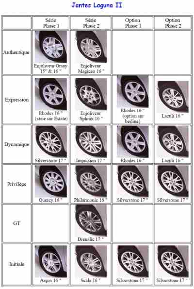

mam pytanko czy do laguny 2 z 2002 dci wejda fefgi 15-108*5 bo orginalnie sa 16 lub wieksze
Tarcze hamulcowe są duże(300mm średnicy) i mniejsze koła niż 16" nie wchodzą, jedynym wyjątkiem jest wersja z silnikiem 1.6 16V który ma mniejsze tarcze.

a na internecie jak poczytasz to mozna zalozyc 15r195/65 5*108 co ty na to http://www.opony.pl/Alufelgi.aspx?rodzaj=felgi
Katalog na stronie opony.pl nie jest wyrocznią.
Laguny 2 standardowo wychodziły na felgach 16" - 15" było tylko wyjątkiem w najsłabszej wersji.
Najlepiej sprawdź sobie odległość miedzy zaciskiem hamulcowym a wnętrzem felgi.
