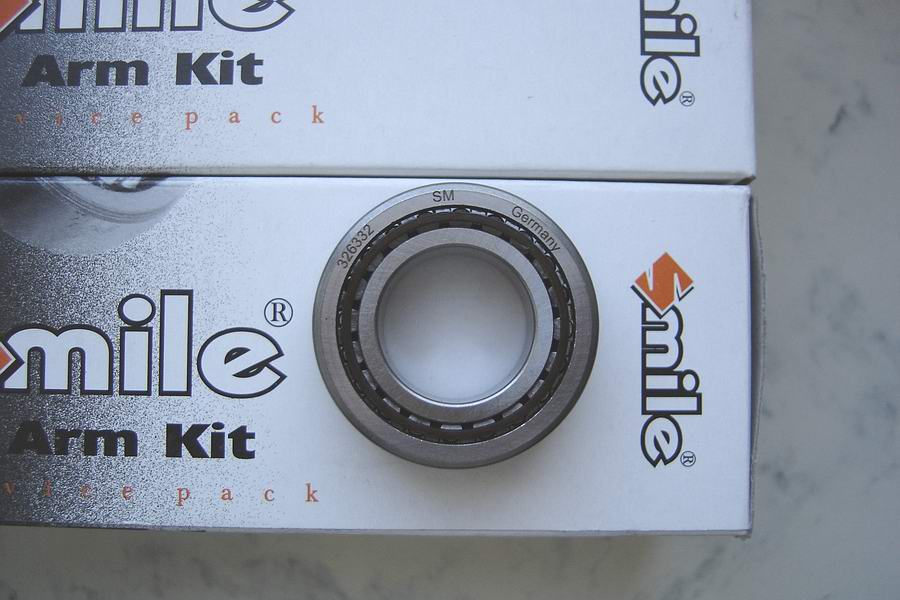

Zakupiłem dzisiaj zestawy Smile z łożyskami "Germany". Oznaczenie SM wskazuje IMO, że ktoryś z producentów markuje swoje wyroby dla Smile'a. smile.gif
W tanich zestawach można napotkać łożyska oznaczone jako CAN - bez numeru katalogowego. Są to hinduskie zlosnik.gif łożyska firmy Bearing Cave:
http://www.indiamart.com/bearingcave/
