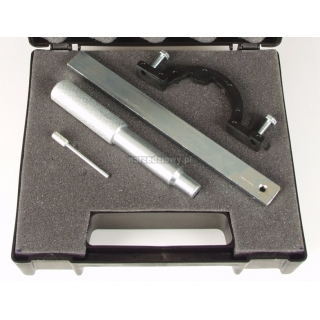

Mam krotkie pytanko w sprawie ustawienia rozrzadu w x10xe ( chyba dobrze pamietam smile.gif ). Chodzi o wykorzystanie zestawu do ustawiania, a dokladniej listwy do okreslenia polozenia czujnika walka rozrzadu zlosnik.gif
Wiem jak zablokowac trzpieniem wal korbowy, zablokowanie walkow rowniez nie jest problemem, do tego napinacz to pikus ale...za ciula zlosnik.gif nie wiem jak ustawic ta listwe ( w sumie to kawalek plaskownika) by ustawic polozenie kolka od czujnika polozenia walka. Ma ktos moze jakis opis dla tego przyrzadu w co go wkrecic? Jedyne co widze to na tym kolko jest taka fajna strzalka, a w listwie otworek, ale jak to ze soba polaczyc? wpysk.gif

Czy to jest taki zestaw jak w załączniku?
Tarczkę czujnika położenia wałka ustalamy tą blokadą w kształcie omegi z dwoma śrubami, a wałki blokujemy tym płaskownikiem. Powinny mieć wycięcie w poprzek i przy poziomym ustawieniu powinno się udać.

Łaaaa super waytogo.gif Ze tez tego nie zauwazylem wczesniej...myslalem ze te srubki sa dla ozdoby wpysk.gif
