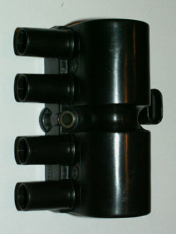

Dla formalności jedynie podam:
w Lanosach (i innych Daewoo-lotach) jest stosowany zapłon typu DIS (Direct Ignition System) czyli zaplon bezpośredni (bezrozdzielaczowy) a cewka zapłonowa z Lanosa do wglądu w załączniku. Układ bardzo blisko spokrewniony z ukł. zapł. Opla . Ten rodzaj zapłonu jest zwany metodą "traconej iskry".
