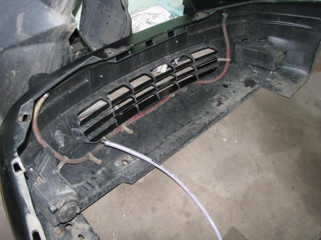

poniewaz poprzedni wlasniciel zmienil zderzak po drobne stluczce i niestety jest bez halogenow ale jest cala instalacja od wlocznika po wtyczki przy zderzaku i teraz moje pytanko czy do zderzaka ktory nie jest przeznaczony pod halogeny zaloze bezproblemowo halogeny czy czegos tam brakuje jakis uchwytow itp
w mk1 bez problemów założysz, nawet jak nie ma otworów to można je wyciąć jak w szablonie, miejsca montażowe śrub są
i wszystkie uchwyty sa przy halogenie?bo myslalem ze zderzak z halogenami ma wtopione jakies uchwyty i jest inny niz ten bez
uchwyty są przy halogenie, a dziury na śruby są w zderzaku, a nawet jak nie będzie to te miejsca są oznaczone i je sobie wywiercisz
dzieki wielkie
od spodu halogen ma 2 lub 3 uchwyty - skręcasz śrubami ze zderzakiem, dodatkowo z przodu mocujesz 1 śrubą - stojąc przed zderzakiem
