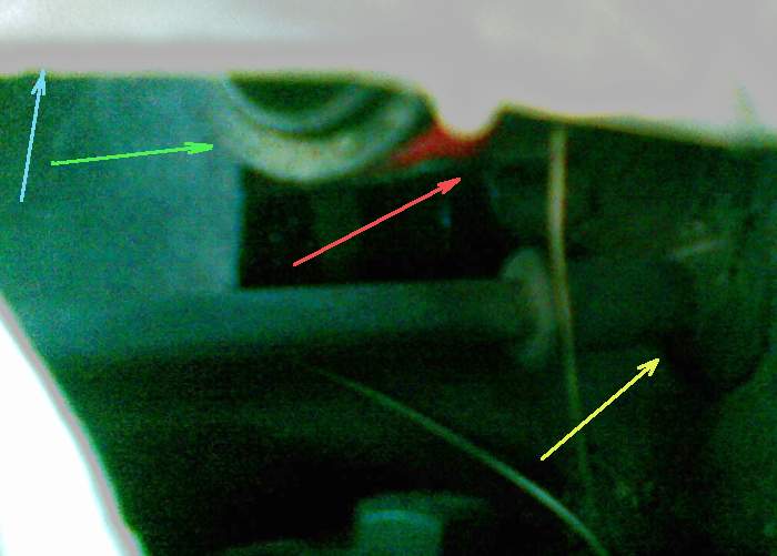

zrobiłem foto ale badziewne bo telefonem, a nie mam możliwości zdjąć podszybia teraz, dlatego strzałkami oznaczyłem poglądowo żeby dać Ci rozeznanie jak u mnie to wygląda,
strzałka czerwona - wejście przewodów do wnętrza, żółta - przejście linki maski, zielona- korbowód wycieraczki lewej w stanie 'spoczynkowym', błękitna - podszybie,

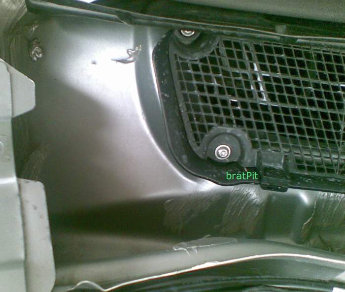

znalazłem jeszcze jedno foto które pokazuje miejsce gdzie można by pomyśleć czy tam wiercić,

obadałem wszystko... niema nadmiarowej dziureczki, z wierceniem lipa bo poleglem tak jak myslalem na sciagnieciu wycieraczek passed_out.gif rano polane WD40 i po poludniu lipa dalej trzymaja... tzn srubeczki puscily ale z sciagnieciem jest problem, kabinowalem ze sciagaczami itp ale wszystkie za duze bo podszybie plastiokowe przeszkaza.... wiec lipa jak nic passed_out.gif zagladalem tez za schowek no i moze by tam cos nawiercic... ale niewiem gdzie zeby nic nieuszkodzic....a pozostaje wiercenie od srodka.... jesli chodzi o linke pokrywy silnika.... to tam jest taka guma...moze byc tam miejsce na kabel.... chcialem go na chama tam przebic ale niedalo rady no i wyczuwa sie palcem ze tam jakas tulej gumowa jest.... scianka grodziowa jest taka gruba???
brat.... co to za zdjecie gdzie to jes w aucie...?
oba zdjęcia są robione z zewnątrz, przy czym pierwsze po lewej stronie pod podszybiem, natomiast drugie jest przy zdjętym podszybiu po prawej stronie rejonie kratki poboru powietrza,

no wlasnie bez zdjecia podszybia kicha passed_out.gif bo nic niewidac.... w piatek bedzie glosnik i chcialem juz wszysko miec gotowe passed_out.gif
a przy tych kratkach na 2 foto to jakos by niedalo rady przepchnac boczkiem.... no i czy mozna tam wiercic bez obaw ze sie cos zniszczy bo raczej tam pusto jest chyba poza dmuchawka wink.gif no i czy 5m kabla mi styknie od aku na druga strone no i w kabinie spowrotem do lewej i progami wewnątrz do tylu auta.....
