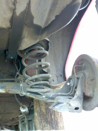

Witam, mam do Was Panowie następujące pytanie: Zakupiłem spręzyny na tył do mojego Caravana, ale mam zagwostkę jeśli chodzi o ich poprawne zamontowanie. Nie chodzi mi tu o techniczny opis wymiany, bo manuale znam. Chodzi mi o cos innego, mianowicie czy w sprężynach tylnych do kombi jest różnica gdzie jest "góra" a gdzie "dół" sprężyny? Pytam bo zauważyłem że z jednej strony te moje sprężyny mają zwoje trochę bliżej siebie (ciaśniej) a z drugiej strony jest odwrotnie, czyli są bardziej oddalone od siebie. I stąd moje pytanie, którą stroną to cholera wsadzić? Pozdrawiam i liczę na pomoc Caravanowców zlosnik.gif
Przymierzysz i będziesz wiedział - na dolne gumy wejdą tylko w jeden sposób .

A więc nie do końca jest tak jak piszesz. W moim przypadku na dolne gumy sprężyny pasują z obu stron, natomiast na górne tylko jedną stroną da się je wsadzić. W ziązku z tym nie wiem czy sprzedano mi odpowiednie sprężyny, bo z tego co mi się wydaje, to góra sprężyny powinna być tam gdzie zwoje są ciasniej czyli bliżej siebie a dół - tam gdzie jest większy odstęp pomiędzy zwojami. Jadnak to mi się tylko tak wydaje, dlatego chciałem zapytać Was, jak to u Was wygląda.

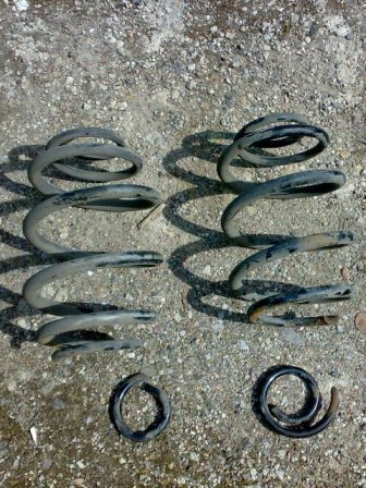

tu masz moje stare - połamane obie w dolnej części
