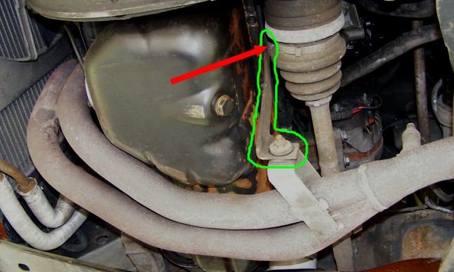

potrzebuję się dowiedzieć czym jest przymocowany "wieszak" dwururki
do bloku silnika...
chodzi mi o średnicę i ogólne miary tejże
jeśli to ważne to silnik c20ne
Śruba M10x22 (łeb sześciokątny) z podkładką.
hmm...
gwint M10 ok ale czy śruba nie jest jakoś podtoczona (prócz tej podkładki)
bo otwór w wieszaku jest zdaje się dużo większa niż fi10...
Proszę bardzo. Jak widać nic tam nie ma.
> Proszę bardzo.
w takim razie ta podkładka musi być jakaś "specjalna"....
