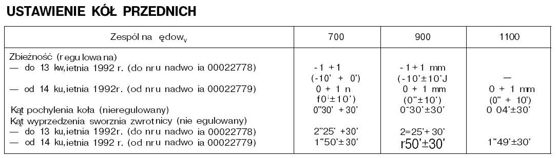

Pomiar pokazał:
Lewy przód kąt PK =-1,02 , kąt WSZ=1,15 , zbieżność =-0,59
prawy przód kąt PK=-1,09 , kąt WSZ=1,08, zbieżność= =0,59
lewy tył kąt PK= -2,10 , zbieżność=-0,47
prawy tył kąt PK=-1,49 , zbieżność= -0,19
Pierwsza sprawa to jakie powinny być poprawne parametry?
Czy takie odchylenia da się naprawić czy to jakiś wielki problem bo pan diagnosta zawołał sobie 300 PLN-ów shocked.gif

Ale co on chce tam poprawiac??
Wszystko jest git. Pochylenie będzie bardziej w minusie z racji niższych spręzyn.
