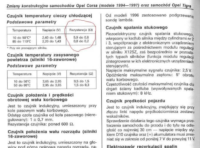

Sprawdziłwm go i ma opornośc przy około +20st C zero !
Co to oznacza dla silnika?
Oczywiście trzeba go wymienić jak myślę.
Ja też widzę że coś jest nie tak.
Nie wiem które sa właściwe.
jestem przekonany, że w książce z której zrzut zamieściłeś jest błąd w tabeli
te czujniki są identyczne dla astry i corsy: tu przykład z allegro
oporność tego czujnika (termistora) zdecydowanie jest rzędu kiloomów
masz czujnik z niebieską plastikową obudową?
Tak z niebieską i dwoma pinami taki jaki w allegro.
