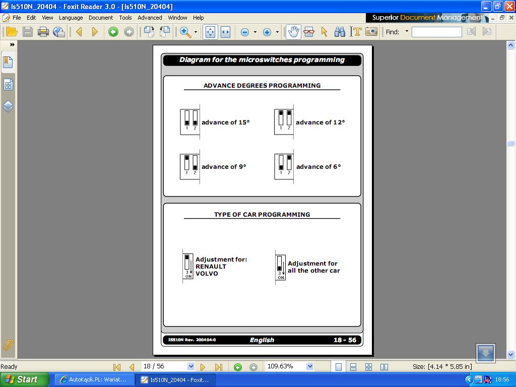

Witam wszystkich. Posiadam wariator zapłonu "Pick-Up" 501. Czy ktoś się orientuje jakie ma nastawialne wyprzedzenie ten przyrząd i przy jakiej kolejności jumperów(przesuwanych włączników)? Jumperów są trzy sztuki.

Jest możliwość ustawienia czułości tego urządzona,czyli od kiedy ma zacząć przyśpieszać. Ja natomiast potrzebuje informacji jakie wyprzedzenie przy jakim położeniu mikro-wyłączników. Wiem że można przyśpieszać o 6, 9, 12, i 15 stopni ,bo to się ustawia właśnie tymi jumperami.
6-9-12-15 stopni zworkami, istnieje mozliwosc podlaczenia do komputera ale nigdzie nie dostaniesz do tego fejsu a program zabezpieczony jest kluczem sprzetowym) maksymalnie dla LPG 12 stopni 15 zarezerwowana raczej dla CNG
Niechce tego podłączac do kompa tylko chce wiedziec jaka kombinacja trzech przełączników za jakie przyśpieszenie odpowiada.
