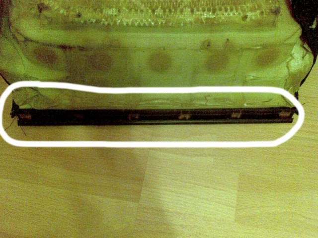

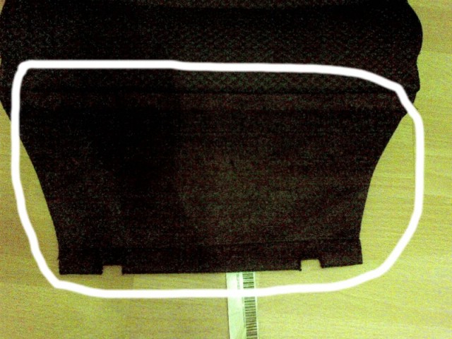

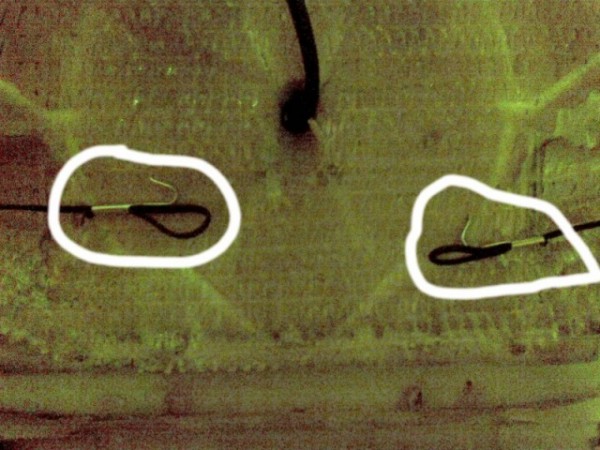

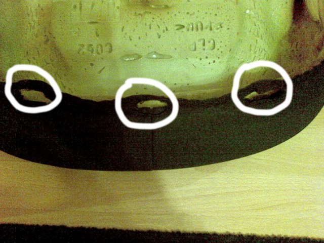

da się zdjąć siedzisko bez demontażu fotela.
1. Odczepić kawałek materiału maskujący przerwę pomiędzy siedziskiem a stelażem (od tyłu fotela)
2. Poszukać sznurka z metalowymi haczykami na końcach i odczepić haki od stelaża fotela.
3. Odczepić plastikową "szynę". Znajduje się pod kawałkiem materiału z pkt 1. Łączy tył siedziska ze stelażem.
4. Ręka pod fotel i odczepiamy mocowanie tapicerki na obwodzie. Na obwodzie siedziska w stelażu znajdują się zaczepu (3 z przodu i po 1 z boku)
5. Odpinamy wszystkie kable ( w zasadzie tylko z podgrzewania du...) i siedzisko do góry.
6. Tapicerka mocowana jest na rzepy do gąbki. Trzeba uważać, żeby nie oderwać ich od gąbki.
