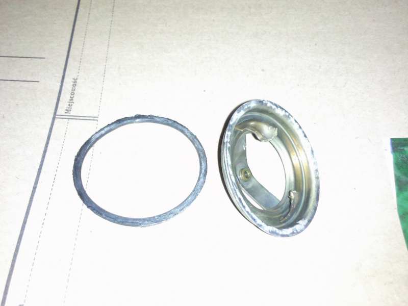

Oto co zostało z mojego starego termostatu :
