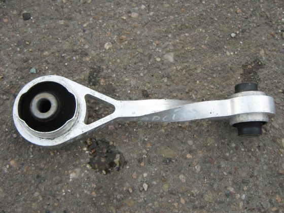

U mnie ,jak juz zmienie bieg i puszcze sprzegło to jest szarpnięcie.Jakbym chciał szybko sie rozpedzic i szybko zmieniać biegi to nie bardzo. Mój drążek ucieka mi z pod ręki grinser006.gif

Pewnie poduszka zerwana na na skrzyni lub bloku, ktora zapobiega przesuwaniu sie zespolu napedowego przod tył.

Poduszka miedzy skrzynia a buda... Wymien odrazu srube na nowa...

No nie jest to az takie uciązliwe,ale jak ktos wsiądzie to widzi.W oplu te zmiałem taki luz ale minimalny.Tu juz czuć to ,jak ręke zostawie na drązku po zmianie biegu.W Motorze piszą ,że winę za to ponosi wspornik przekładni ,jak sie zużyje jego gumowe uszczelnienie. Tę poduszkę sprawdzę też. ok.gif
Zgadza sie wspornik to to sie nazywa i wyglada tak:
wymieniałem go w Clio II siostry
Ile kosztuje to badziewie grinser006.gif.Duzo roboty samemu?

Ale zeby stwierdzic czy to jest to do wymiany ,czeba by najpierw rozebrac stary element pewnie .France to maja wszystko chyba drogie tongue.gif

Obejrzyj sobie zdjecie tego elementu a potem zaproponuj co w nim rozebrac zeby.GIF

Poduszka do laguny 1 kosztuje ok 65zl, jak masz tam silnik np. 1.8 90KM to poduszka powinna byc taka sama.
Widac czy guma jest zerwana lub nie i na tej podstawie stwierdzasz, nie trzeba wyjmowac starej aby zobaczyc czy jest uszkodzona.
Ogladałem to dziś u siebie. Tam gdzie masz gume na rysunku ,ja to mam w kwadracie i ta guma ma luz po 5 mm z każdej strony. Nie przylega do stali.nie jest w pełni wypełnione.A wygląda na nie zuzyte a na jakis oryginał .Także jak pociagam przód ,tył ,to na tej szczelinie 5mm sie to huśta .Musiałbym zobaczyć dokładnie jak to w sklepie wyglada .Ten środek.

Musze jeszcze jutro tam zajzec ,bo tam jest łączenie z drugim elementem i chyba pogmatwałem coś. grinser006.gif

Musi przylegac, musi byc wypelniona jak nie w calosci to np. w 30%. W takiej formie jak jest u Ciebie to jak to ma cos tlumic, zapobiega jedynie przez zbyt duzym ruchem.
