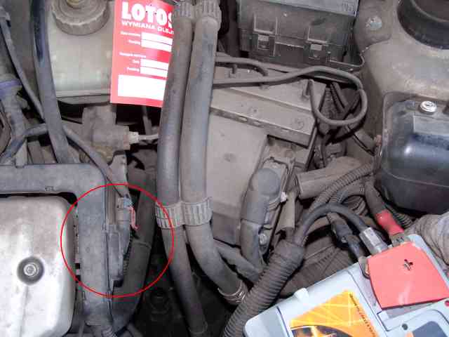

Zawór jest w czerwonym kółku.
Zbyt wysokie napięcie oznacza najczęściej przerwę w obwodzie.
Sprawdź przy okazji czy żaden wężyk nie spadł.
Zawór podłączany na krótko do akumulatora powinien stukać.
