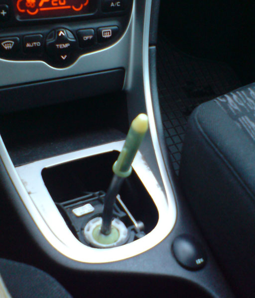

z racji, że skórka na kiere się szykuje to i o wymianie mieszka pomyslałem zlosnik.gif ALE jak go zdjąć biglaugh.gif
Mimo, że mam dwie lewe ręce spineyes.gif podjąłem się próby cfaniaczek.gif czekając na serce.gif pod pracą 270751858-jezyk.gif
(sorry za jakość fot, komórka)
Przeciąłem opaskę mocującą zlosnik.gif I myslałem, że na tym się operacja zakończy cfaniaczek.gif ale jednak nie bardzo, bo i tak mieszek nie chce przejść przez gałkę sciana.gif
Więc zabrałem się za zdjęcie dekielka zlosnik.gif bo gdzieś to wcześniej widziałem waytogo.gif I zdjęty
No i tutaj zonk... znaczy koniec działań i seria pytań CO DALEJ oslabiony.gif
To to pod dekielkiem rusza się, ale nie da się (chyba) tego wyjąć oslabiony.gif Odkręcić gałki chyba też się nie da niewiem.gif

Zdjac galke z drazka smile.gif Trzeba b.mocno pociagnac galke do gory (wrzuc 2gi bieg i ciagnij tylko uwazaj aby sobie lokciem zebow nie wybic albo innej krzywdy sobie/autu nie zrobic jak juz galka uwolni sie z drazka).

no wieem ale ja staram sie unikać robienia czegoś na siłe alien.gif potem normalnie ją zaloże? To działa jak klin czy jak?

To tak jak w 206. Obiema ręcami łapiesz i do góry smile.gif uważaj na dach, żebyś głową cabrio nie zrobił wink.gif
