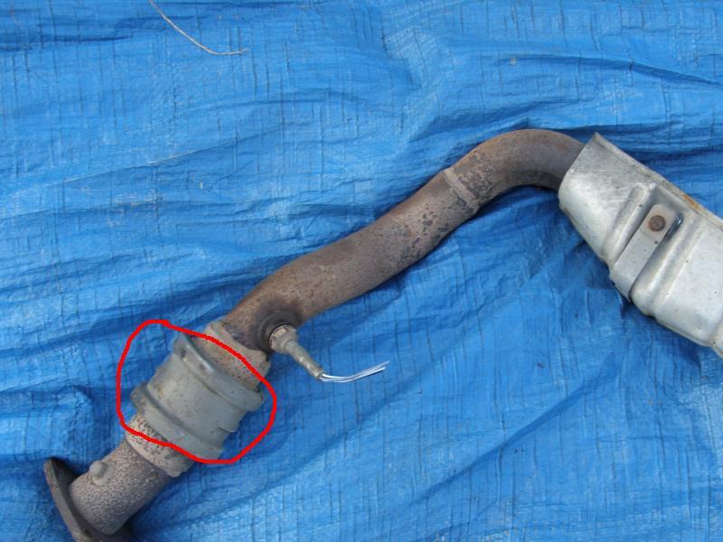

Witam , przed katalizatorem (patrząc od strony silnika) znajduje się taki element ( nieduża puszka) z takim podłużnym otworem. Przez ten element samochód jest głośniejszy. Kolega w bravo w tym miejscu ma tzw. łącznik elastyczny , który wygląda jakby był zrobiony z siatki , natomiast ja mam takie coś. Czy ktoś może wie czym jest ta część u mnie , czy można ją zastąpić tym łącznikiem i czy zmniejszy to poziom hałasu. Z góry dziękuję za odpowiedzi i pozdrawiam.

To jest wlasnie lacznik elastyczny, tylko innej konstrukcji
Zaznaczyłem na zdjęciu ten element . Czy można go zastąpić tym łącznikiem dostępnym w sklepach ? Bo ten dostępny w sklepie jest dłuższy od tego który jest zamontowany.

Tak jak Ci kolega napisał, jest to łącznik elastyczny, można go zastąpić uniwersalnym, najlepiej byłoby gdyby założyć taki jak dała fabryka, ale problem polega na tym, że to występuje razem z portkami.

nowe portki BOSAL maja siatkowy lacznik
Trzeba kupować nową rurę kolektorową czy można sam ten łącznik. I które rozwiązanie jest lepsze?

Możesz kupić sam łącznik, tyle, że nie będzie taki sam jak w oryginale.

A ja kupowalem ostatnio nowe portki i w ogole zadnego lacznika tam nie widzialem :-)

Tak jak Koledzy napisali to jest łącznik elastyczny tylko w innym wykonaniu. Wymieniałem to ostatnio u siebie bo dmuchał od góry i z dołu również. Pojechałem do tłumikarza, wymierzył i wspawał o takich samych wymiarach taki klasyczny z zewnątrz wyglądający jak plecionka. Kosztowało to 100zł.

oooo, a co to za wynalazek ??
polmo ostrow
> polmo ostrow
aaa, ok 1,4, zdziwilem sie, bo do 1,6 nie ma tanich zamiennikow
