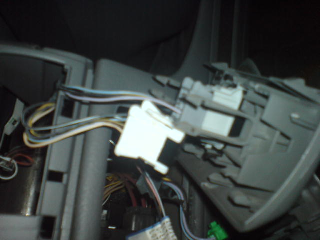

LAGUNA II TEMPOMAT czy ktos moze mi powiedziec czy w lagunie 2 jest instalacja do tego czy to jest mozliwe zeby zalozyc dodatkowo jak seryjnie niema
Wszystko zależy od wersji wyposażenia (na 99% wszystkie diesle)
Ja u siebie dołożyłem bo nie było to trudne, zakup przycisku włączającego i dorobienie przycisków do sterowania, które to umieściłem w pilocie od radia.
Czujnik na pedale sprzęgła już miałem.
Aby sprawdzić czy masz instalacje elektryczną wyjmij zaślepkę tam gdzie znajdują się przyciski ESP, Gadaczka, tempomat, w zależności od wersji masz zaślepkę z przyciskami lub taką chropowatą bez przycisków. Po wyjęciu tego plastiku (trzyma się na zatrzaski) będzie widać wiązkę przewodów, od tempomatu jest ta w kolorze białym 6 piniowa.
Jeśli to znajdziesz to instrukcje montażu masz na forum laguny w dziale manuale.
u mnie jest taka kostka jak na zdieciu i prosze napisz co jeszcze jest potrzebne do kompletu
Biała kostka jest od tempomatu.
Zerknij w TU , umieściłem tam podstawowy manual z forum laguny.
Natomiast jakbyś potrzebował więce informacji to już odsyłam do źródła.
Dowiesz się jak wygląda czujnik na pedale sprzęgła, oraz zobaczysz sposoby wykonania przycisków sterowania R/O +/-
