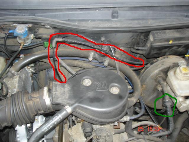

Dobra - udało się maskę otworzyć - zrobiłem zdjęcia. W czerwonym jest zaworek z którego wychodzi wężyk - pytanie brzmi co jest na jego drugim końcu?
Zawór od klimatyzacji?
Zawor na przewodzie chlodzenia sluzy do wlaczania/wylaczania ogrzewania (otwiera lub zamyka obieg plynu w nagrzewnicy. Tyle ze wezyk podcisnienia sterujacego zaworem idzie w dziwnym kierunku...Czy w okolicach zbiornika plynu chlodzacego nie ma czasem akumulatora podcisnienia (czarna prostokatna puszka z wyprowadzonymi dwoma wezykami?). Sprawdz albo w bezposredniej okolicy zbiornika, albo na podszybiu pod plastikowa oslona (w oryginale jest po przeciwnej stronie, blizej zbiornika plynu spryskiwaczy)...

Dobra - od serwa idzie mi przewód do kabiny - w załączniku na zielono jest zaznaczone skąd się zaczyna to na tym powinno być?
Tak (w oryginle przewod sie rozgalezia na podszybiu, jeden idzie do akumulatora, a drugi-tak jak w przypadku wykonania bez klimy, do zaworu sterowania obiegiem wewnetrznym-przylaczany na kroccu wystajacym z obudowy filtra kabinowego), zdejmij podszybie (tak jak do wymiany filtra kabinowego) i popatrz, czy jest akumulator podcisnienia. Po drugie, sprawdz dokladnie, gdzie idzie wezyk od zaworu ukladu chlodzenia.

W podszybiu znalazłem koło zbiornika z płynem do spryskiwaczy czarną skrzyneczkę - podłączony był do niej koniec wężyka lecący od serva i dodatkowo znalazłem gumowy wężyk z zielonym paskiem i wtykłem go do drugiego otworu w czarnej puszce. Nadal efektu spadających obrotów to nie wyeliminowało. Ten zaworek to chyba jest jednak z klimą związany - byłem u sąsiada i nie znalazłem takiego zaworka.
Ten zawór w załączniku to zawór nagrzewnicy montowany w autach z klimą? Ma ktoś asterkę z klimą aby podpatrzeć/ zrobić zdjęcie?
