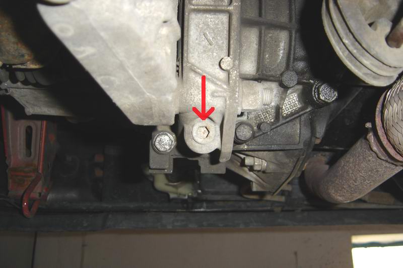

to raz,przez ten korek wycieka wlasnie coś kolo 0,1 dm3,0,2 wycieka przez podobną śrubkę z tyłu zespołu skrzyni,a glownym korkiem spustowym jest korek na imbus z tylu skrzyni,w okolicach łapy ok.gif

A nie masz jakiejś fotki?

To dzięki koledzy za info 20.GIF. Na podstawie książki to nic się nie zrobi. Muszę teraz poszukać tego właściwego korka.
