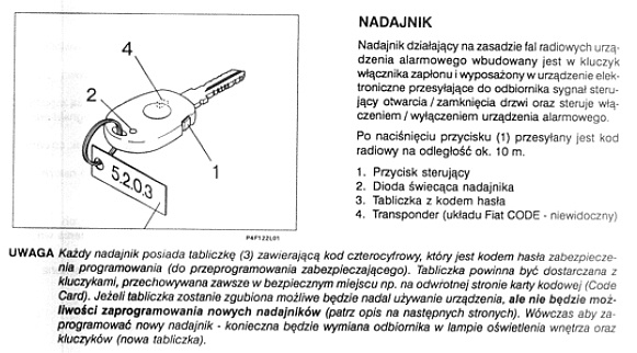

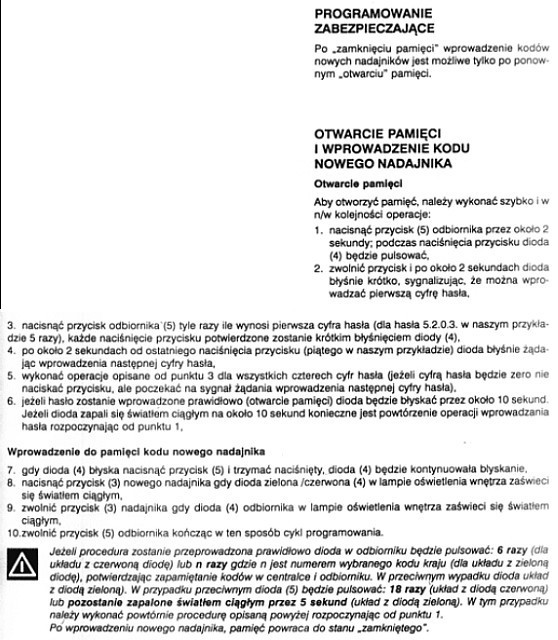

Z analizy instrukcji wynika jeszcze że aby wprogramować kluczyki potrzebny jest czterocyfrowy kod , który oryginalnie powinien być na przywieszce przy kluczyku .
Masz coś takiego ?

Chodzi o coś takiego :
Z tekstu wynika że bez tego kodu niestety nic się nie da zrobić ...
Aha - dzieki. W takim razie jedyne co mi pozostaje to przelutowac zepsuty przycisk wlacznika do starego drugiego kluczyka i liczyc ze calosc ruszy... Szkoda ale przynajmniej juz wiadomo co potrzeba do tej procedury smile.gif Jeszcze raz dzieki!
P.S. Skad ten skan? Mam 2 instrukcje (mialem 3 - w tym wloska) i w zadnej nie ma wzmianki o tabliczce. Jak widac potrzebna tylko czemu o niej u mnie nie wspomnieli? 270751858-jezyk.gif
