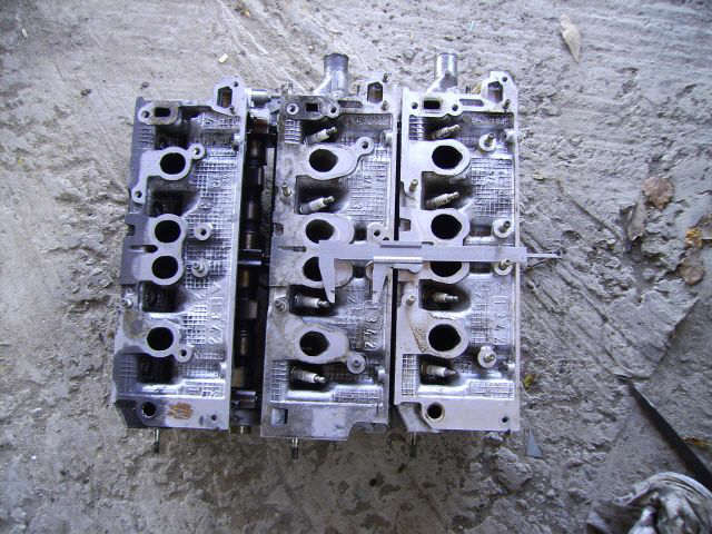

jak sprawdzić głowice ? 1.1 czy 1.2 ?
pany... w jaki sposob sprawdzić głowice czy jest z 1.1 czy z 1.2 ?
od prawej: 1.2 75 - 1.2 60 - 1.1 55
> po wyglądzie
a majac ją na aucie ?
musisz się przyjrzeć dokładnie w jakiej odległości są szpilki kolektora dolotowego, w 1.2 jak widać na foto są umieszczone najdalej od kanałów ssących
jaki masz kolektor ssący?
chodziło mi o to, czy da sie sprawdzic bez rozbierania niczego 270751858-jezyk.gif
> tzn ?
Tzn alu czy plastik i czy ma jeden czy cztery siusiaki...
spi alu
> spi alu
