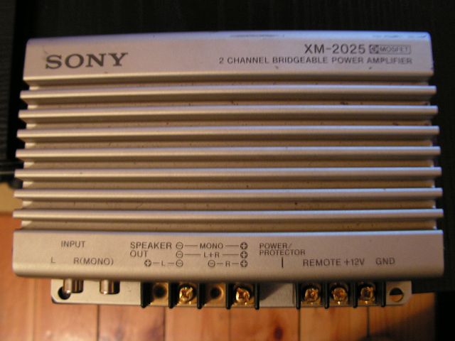

Jako, że dzisiaj wpadł mi w ręce taki oto wzmacniacz:
I czy można tym zasilić doraźnie małą skrzynkę na stx hmm.gifzlosnik.gif Wiem, że super nie jest ale darowanemu koniowi nie zagląda się w zęby biglaugh.gif

tyle znalazłem
> tyle znalazłem

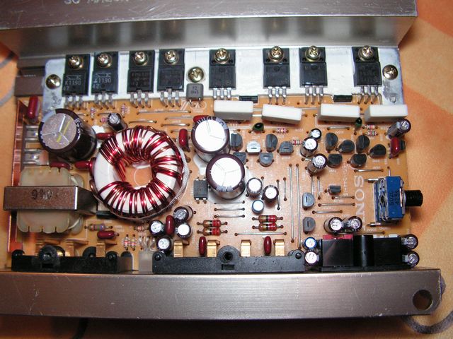

> Rozkręć go i pokaż fotke wnętrza.
> Mówisz i masz
> ło kurde przetwornice ma
To chiba dobrze nie hmm.gif Bo ja to zielony w tych sprawach jestem grinser006.gif
> To chiba dobrze nie Bo ja to zielony w tych sprawach jestem
> Mówisz i masz
A jak by ci sie jeszcze chciało go uruchomić jakoś nawet z zasilacza...
Przykładasz woltomierz do zewnętrznych nóg diody trzeciej od lewej (te czarne z srubkami) i podajesz wartość.
Na moje oko tak ze 100W moze mieć nawet.
Pomierzyłem i na tej diodzie co mówiłeś to wartość jest jakaś mała bo 0,02V do 0,07V. Na piątej diodzie pokazywało 3,6 V ok.gif
Coś mi tu nie pasuje. Zle chyba z fotki odczytałem.
2 pierwsze od lewej czarne to tranziaki dające impulsy na trafo. Później masz 2 diody a później 2 pary komplementarne po jednej dla kanału.
Wiec musisz sie pobawić nadal przy tych diodach czyli 3 i 4 od lewej.
Posprawdzaj różne kombinacje az wykaże jakieś napięcie >= 12V.
> dla kanału.
> Posprawdzaj różne kombinacje az wykaże jakieś napięcie To wszystko
wystarczy zbadac napiecie na kolektorach tranzystorow koncowych :D
> A które to???
Wiec tak podlaczasz miernik minusem do minusa a plusem mierzysz napiecie na nozkach 4 tranzystorow po prawej od gory patrzac na zdjeciu. Bedzie wystepowac 0 i jakies tam - lub + napienie wieksze od 12V ktore nam podasz zlosnik.gif

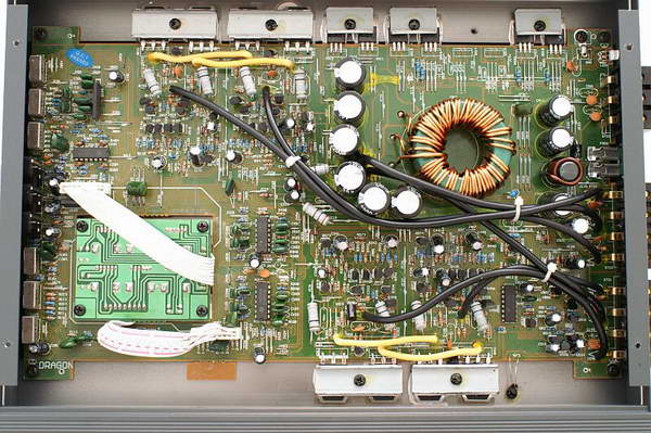

dodam jeszcze jedna fotke wnetrznosci wzmacniacza z allegro i kto mi powie gdzie w nim jest przetwornica ? dzieki
> a mam takie pytanko. przetwornica to to z wisniowo nawinietym drutem
> czy to obok takie przezroczysto/biale ?
na 99% ten toroid nawiniety wisniowym drutem to trafo do przetwornicy to po lewej to filtr zasilania
przetwornica to calosc ukladu ktory odpowiada za zmiane napiec czyli trafo, sterownik pwm, tranzystory i diody, wzmacniacz ktory pokazales ma trafo ( zielone ) takze ma przetwornice napiecia wink.gif
wsumie masz racje. Jeden czort gdzie to zmierzy. Najprędzej na nogach kondensatorów (tych duzych dzyndzli) ale to sie wiąze z rozkręcaniem wzmaka.
No i nie zmierzyłem, ale za to podłaczyłem go do auta i jak dla mnie to gra dobrze na mostku z głośnikiem STX.
