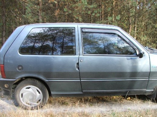

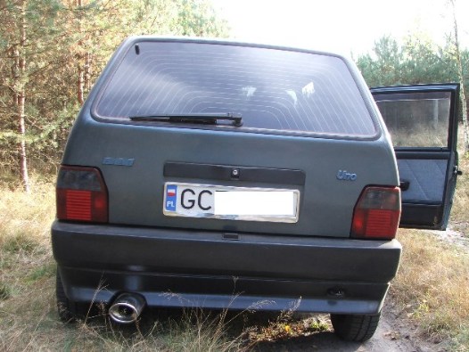

Jak tego nigdy nie robiles to nie dasz rady ja robilem wszystkie 5 szyb z kolego i mnie tego nauczyl KOSZT jak sie robi samemu to powiem tak ze folia na alegro 15zl a trzeba dwie czyli wychodzi 40zl z przesylka A w warsztacie za sama tylnia szybe u mnie wołali od 80-100zl icon_eek.gif U mnie to wyszlo tak zapoadaje zdjecia

Ładnie ci to wyszło, a wyjmowałeś tylną szybę czy ściemniałeś ją jak założona była? I jeszcze jedno, czy folia o wymiarach 1524x1000 wystarczy na przyciemnienie tylnej i tylnich bocznych?

Aha sory ze niedoczytalem i pisze teraz, tak musialem wyjmowac ja ale to chwila wystarczy tylko szeroki i duzy plaski srobokret i szybka wyjeta Nie bylo latwo bo szyba nie jest prosta i robilem to tylko przy pomocy specjalnej ratli z filcem bo jezeli kto kolwiek chce miec dobrze to zrobione czyli bez rys musi kupic albo porzyczyc taka ratle do odciagania wody ,bo te zwykle co sa razem z folia sa do bani ale da sie nimi tez robic
hejka a ja mam tak szkoda, że nie dodałem tych kropli ale i tak uważam, że tył wyszedł super. Wyciągałem tylko te małe boczne a resztę to najpierw wodą spsikałem a potem przyłozyłem wstępnie wycięty fragment folii, jeszcze nie gotowej do przyklejenia, jak juz na "sucho" dopasowałem, popsikałem folię po jej rozpołowieniu i szybę oblałem obficie wodą i zacząłem się packą bawić, lecz co najważniejsze, musisz na nią jakąś szmatkę nałożyć, bo będą ryski;(, ale to przyciemnienie daje super wyniki jak jedziesz w nocy i już Ciebie nic nie oślepia w lusterku, więc warto się pobawić
