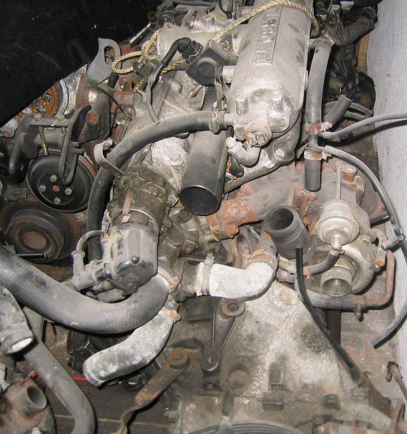

Foty silnika, prośba o rozszyfrowanie
Hejo Frendasy
No wreszcie udało mi sie zebrac i pstryknąć fotki temu silniczkowi co ostatnio tyle szumu zrobiłem smile.gif
Z Waszych opisów i zdjęć wychodzi na to , że z 1,5 zrobiło sie chyba 1,3 Turbo...??
Do numerów nie dotarłem, w którym mijescu ich szukać czy poprostu nie warto wink.gif
Troche szkoda, bo teraz mi siedzi w cienkim 1,2 Palio 75KM który po uturbieniu by miał ~120KM a z tym 1,3T gdzie siedzi chyba tylko 100/105 KM?? frown.gif
Czy to jest fajna baza pod szukanie więcej konikooff czy lepiej szukać 1,4T
Ile można zrobić KM za rozsądne pieniążki i fajnymi patentami z tego 1,3T???
dzieki i pozdrawiam

czy 1,4 czy 1,3 to i tak jak przekroczysz pewną barierę /130-140KM/ to skończy Ci się silnik przy kolejnym starcie

To czyli 120KM bedzie w miare bezpieczne w 1,3?? Wystarczy zwiększyć doladowanie czy trzeba coś jeszcze?? A i czy seryjny 1,3T ma IC??
pozdrawiam

120KM można uzyskać
doładowanie i skrócić oraz ochłodzić dolot do turbiny
IC jest i w 1,3 i w 1,4

Co ty Krzysiu gadasz?
Jak się wszystko zrobi z głową to nic się nie skończy.
Wiadomo starsza konstrukcja i juz wiekowa co powoduje ze pewne części sa zużyte ale jak się wszystko sprawdzi i bedzie oki to bedzie śmigac.
Mi, jak chyba dobrze wiesz, kazdy odradzal i mówił że bede pod nim lezal cały czas
a ja już od maja śmigam i jest OKi.
CO do mocy. wg tego co można znaleść w necie to z 1,3T po pewnych modyfikacjach moc można uzyskac okolo 170 KM. VTech zrobił z 1,3t ponad 160 KM na seryjnych bebechach i bez dużych modyfikacji.
Modyfikacje jakie powinny zwiększyc moc to:
- wieksza turbina i wieksze doladowanie(silnik fabrycznie odprężony)
- odpowiedni wydech itd
- walek jakis lepszy
- prawdopodobnie wtryski nie dadza rady do 170 KM ale 140 pociągną
- poprawiona elektronika SMT6 a moze nawet pozbycie się MAF sensora na rzecz MAP sensora.
- przy tak dużych mocach trzeba by juz kupić jakieś zakute bebechy choć nie koniecznie.
Ja przy zdychajacej tubinie i doładowaniu około 0,85 mam 112 KM
Przy około 1 bar 118 KM ale tak jak napisalem zdychającej turbinie wiec wyglada to tak że przy 4000 obr doładowanie jest 1 bar a przy 6500 ma 0,8-0,9 max
Podkrecić doładowanie zaden problem.

patrzę na ten silnik ze zdjęć i próbuję dobrać rozzsądną cenę do mocy
ciekawe ile trzeba w ten motorek włożyć aby myśleć o VTechu

VTEch zrobił:
- obróbka glowicy (kanały itd)
- uszczelnienie silnika jakimiś chemikaliami
- podniesione cisnienie doladowania i wyrególowany sklad mieszanki na przepływce + naciaganie sprężyny w przeplywce
- jakies ich szajstwo pewnie do elektroniki
- dwie pompy paliwa od golfa połączone w szereg ale po co to nie wiem
- regulator ciśnienia paliwa jakiś pewnie.

jak już masz silnik "luzem" to możesz zmienić turbine na większy model+dorobienie kolektora pod turbine i na starcie będziesz miał więcej KM, warto odrazu wstawić większy IC

smirk.gif bzdura
Popatrz na ile robią uniai za granicą, ale tam oczywiście zakuwają cały silnik...
Jak silnik jest dobry to odpowiednimi regulacjami plus bov(moj puścił przy 1.1 bara) spkojnie będziesz miał ok 130KM ok.gif

To chłopaki biorę ten silniczek !!! smile.gif Mi w cieniasku spokojnie wystarczy na jakiś czas ~120KM spineyes.gif
A macie może zdjecia gdzies seryjnego IC 1,3T
pozdrawiam

przemysl to jeszcze......
Jezeli masz do wziecia tylko silnik ze skrzynia bez erektryki i innych pirdolkow za tyle ile mi mowiles w TEL to lepiej poszukac UT zajechanego i z niego wywalic silnik i go zrobic.....
