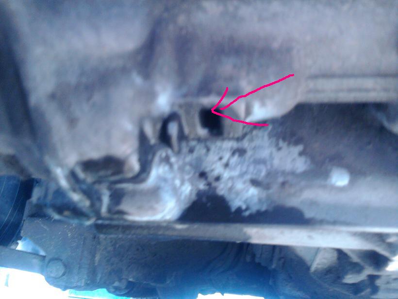

Wyciek mam. Foto
Witajcie, dzisiaj zauważyłem wyciek i to spory. Jest to płyn z chłodnicy. wycieka tym otworem (zaznaczone). Po co ten otwór wogole jest?

Tamtedy ucieka plyn chlodniczy jak jest padniety uszczelniacz na walku pompy.
ku memu zdziwieniu, dolałem 0,5l. płynu. Zrobiłem teraz 20 km i sucho icon_eek.gif Stan w zbiorniczku ok ok.gif Wydaje mi się, że ten otwór którym się wyrzygał do czegoś służy...
czyli trzeba pompę wody wyciągnąć? Czyli silnik do rozebrania? crazy.gifsciana.gif

ta smieszna miske trzeba wykrecic i wtedy dojdziesz
co przy okazji zrobić? Dojdę tam do łańcuszka rozrządu? Zrobić go tez przy okazji? Czym jest napędzana pompa?
pompa napędzana jest wałkiem z przekłądnia z wału głownego o ile dobrze pamietam.
wałek ten napędza pompe oleju i pompe wody , pomiędzy tym jest uszczelniacz i ów otwór z którego ci leje.
o ile ci nie leje cały czas to jeszce można przeboleć przez jakiś czas.
ja miałęm tak że ciekło potem przestało a później cały płyn nagle wyrąbało .
co do łańcuszka rozrządu to jest on pod pokrywą z przodu silnika tam gdzie masz koło pasowe do napędu altka.
O dziękuję Ci za wyczerpującą wypowiedź 20.GIF No mi właśnie wyrzygało raz, a teraz jest sucho crazy.gif
Tylko mi powiedzcie jeszcze od której strony do tego się zabrać? Jakieś rady? A orientujecie się ile taka nowa pompa kosztuje? Bo chyba rzeźbić nie warto tylko kupić nówke?

Musisz rozebrac ta strone gdzie jest filtr oleju i termostat. A pompy calej moze i nie musisz wymieniac jak nie bedzie na walku jescze wyrobionego rowka to starczy sam uszczelniacz wymienic. ok.gif
