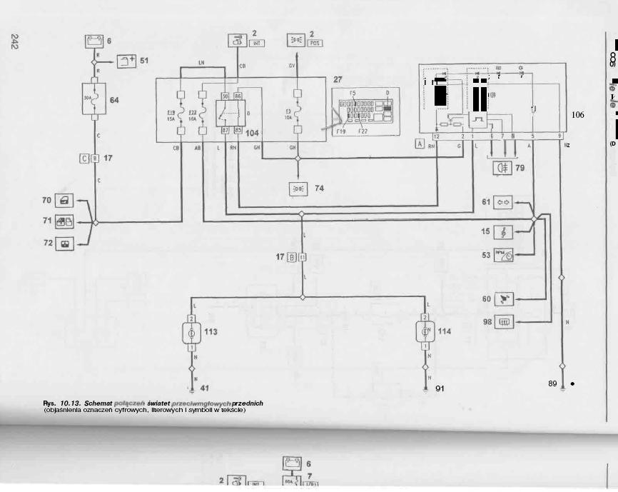

Jak podłączyć halogeny
Jak podłączyć halogeny żeby wsio było ok
czy przekaźnik i jaki skąd prąd
najlepiej jakiś schemacik z legendą
takie coś znalazłem
znalazłem cos takiego
może ktoś zobaczyć fachowym okiem czy tu wsio jest ok
1. pionowy bezpiecznik 15A jest zbedny.
2. w obwodzie do styku 86 przydalby sie bezpiecznik. np. 1A.
