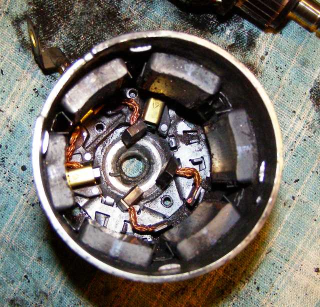

jako że dziś i jutro nie muszę jeździć autem, postanowiłem zabrać się za rozrusznik
powodem rozbebeszenia tegoż ustrojstwa jest zgrzyt pod koniec kręcenia rozrusznika (objaw nie występował w lato idea.gif)
i teraz tak, rozgrzebałem to to i nic ciekawego nie znalazłem...
nawet nie był za bardzo zasyfiony wink.gif luzy między ośką wirnika a tulejkami w obudowie (stojanie) to max 10;12 'setek'
jedyne co mnie zastanowiło to zęby sprzęgiełka przenoszącego moment obr. z przekładni planetarnej na zębnik
są konkretnie wyślizgane i czuć luz osiowy pod palcami...
druga sprawa: czym to wszystko posmarować?
zwykły towot, smar miedziowy, grafitowy, biały czy coś innego?
i w końcu sprawa trzecia: jak wyjąć szczotkotrzymacz ze stojana?
zgrzyt występuje ponieważ mechanizm sprzęgający nie odbija dobrze po odpaleniu silnika...
miałem to samo jakies 2 lata temu, Wszystko przeczyściłem, nasmarowałem bendix i do dzis wszystko gra i buczy wink.gif
EDIT: a czym smarowałem to już nie pamietam ale napewno niczym wyszukanym biglaugh.gif
> To jest rozrusznik Valeo?
Od roku zbieram sie do zrobienia maluala z sekcji Valeo. Ten na zdjeciach to bosch.
A w temacie. Oczyscic bendiks, solidnie posmarowac. Ja smarowalem zwyklym smarem litowym do lozysk. I jest spokoj. A mialem ten sam problem.
ok, poczyściłem i posmarowałem wszystko...
auto odpaliło normalnie bez zgrzytu ale temperatura dziś nie była zbyt niska wink.gif
zobaczymy jak będzie kręcił jak na zewnątrz temp. spadnie poniżej zera... zlosnik.gif
