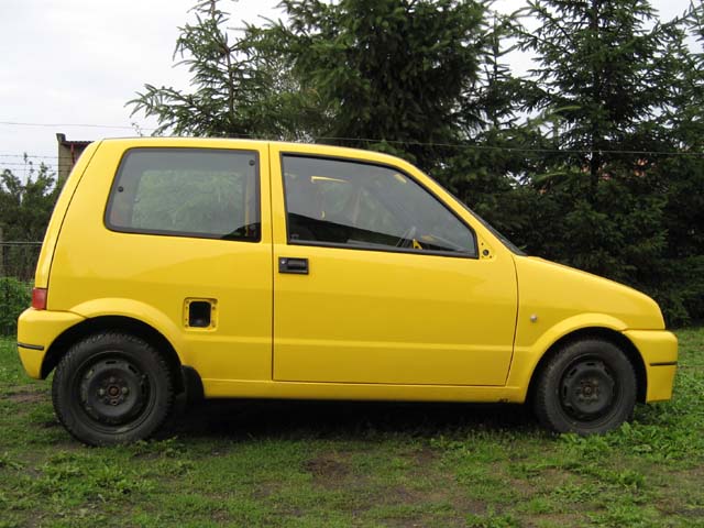

przód -40 (zdj zaraz po założeniu)
tył seria sportingowa
