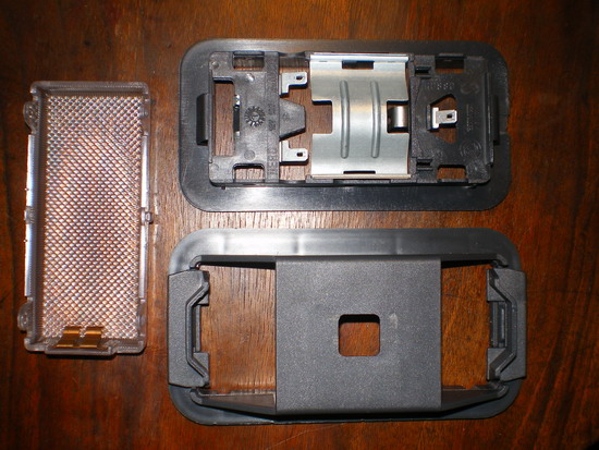

Witam - załączam radosną twórczość - lamka wygląda tak mniej więcej - wariacje alarmu ponoć może powodować nieszczelność anteny, a faktycznie ostatnie 3 czy 4 dni padało. Jak to nie będzie to to podjadę do fachmana. Dzięki za zainteresowanie smile.gif

Przecież Konrad wyraźnie pytał o demontaż lampki z wersji S. icon_rolleyes.gif
Dzięki idę walczyć smile.gif - ok, zdjąłem szybkę, wyciągnąłem żarówkę i alarm nie wyje, czyli to jest to. Tylko nie widzę tam żadnej śrubki, żeby zdemontować całą obudowę i dobrać się do anteny, żeby osuszyć i ewentualnie jakoś uszczelnić. Jak ktoś robił coś podobnego może podpowiecie?

ZTCP to ta lampka w S miała takie języki po bokach których się trzymała

No to Ci rozłożyłem: IThankYou.gif
Dzieki - właśnie teraz widzę, że tam są takie z boku języczki do przygięcia, żeby tą całość wydostać - dzięki i pozdrawiam yay.gif
