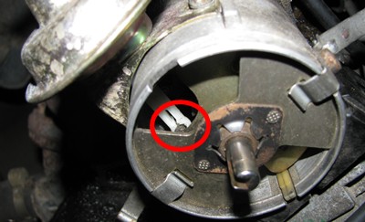

Już po wymianie ufo. Wszystko przebiegło dosyć gładko.
AZ nie zdejmowałem, jedynie, ułamał się plastikowy element starego UFO przy zdejmowaniu, ale uszczerbek dalo sie wyjac.
Autko odrazu inaczej jeździ.
Ogromne dzięki za wszelkie podpowiedzi.
Zdjęcie rewelacja, szkoda tylko, że nie mogłem na necie podobnego w tak dobrej skali znaleźć.
Wymienilem UFO, wracan na autokoncik, a tu takie beauty foto.
