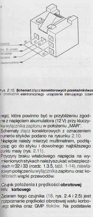

W SC nie było w serii żadnego przekaźnika elektrowentylatora chłodnicy. Chyba, że ktoś sam go sobie zamontował. Przekaxniki za kompem sterują - czarny - zasilanie komputera, czerwony - zasilanie pompy, cewek itd itp. Przekaźnik czarny powinien kliknąć po włączeniu zapłonu. Jeśli jest inaczej to znaczy, że albo jest przebicie z kabla od stacyjki (za stacyjką) albo stacyjka out. W załączniku algorytm sprawdzania przekaźnika. Pozdro
Musze dac drugi post dla drugiej części algorytmu sprawdzania przekaźnika - patrz załącznik
