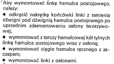

Dzisiaj robiłem przegląd padaki przed zimą - mechanior powiedział, że dobrze byłoby w najbliższym czasie wymienić linki od ręcznego. I teraz pytanie - robiliście to sami? Dużo zachodu? Przejrzałem mądrą książkę i niby wydaje się proste.
Z góry dzięki za wszelkie podpowiedzi.

4. Mozna wyjac bez zdejmowania bebnow, potrzebne sa odpowiednie szczypce do wypiania linek
5. Samoregulator, to male piwko, wstepnie wyregulowac minimalny loozik i bedzie ok
