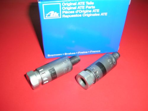

Wlasnie wrocilem z kanalu, korektor jest (nawet 2 - na kazdym przewodzie oddzielnie)
[image]http://forum.autokacik.pl/files/283096585-817823868.jpeg[/image]
Pewnie trzeba go wymienic - tylko pytanie - wymienia sie je parami, czy mozna tylko jeden?

a jak na ręcznym? hamuje czy nie?
jeżeli również nie - poszukuj usterki w bębnie,
jeżeli hamuje ręczny normalnie - korektor siły hamowania - owszem każde auto go ma niezależnie od wyposażenia, znajduje się pod podwoziem na przewodzie,
i raczej szukaj mechanika który ma trochę pojęcia o hamulcach,
brat
EDIT: korektory wymienia się parami, w oryginale cena jest trochę chora, chyba że Zielik ma coś u siebie w normalnych kosztach, lub jeżeli występują zamienniki,

Reczny jest, na obie strony lapie rowno.
Za tydzien kazal mi podjechac wymienic przewod hamulcowy (metalowy), twierdzi ze zapchany, ale chyba odpuszcze przewod i wymienie korektor
> korektor
Przewód tańszy.
Zamien korektory (lewy z prawym i prawy z lewym) i bedziesz wiedział czy to korektor jest winny.
Do modelu kolegi pandzia komplet kosztuje około 100zł więc tragedii nie ma.
Ja mam ten sam kłopot ... Zastanów się czy to prawe nie hamuje czy lewe hamuje za mocno a prawe w związku z tym nic ... Ja bym właśnie obstawiał uwalony lewy regulator a właściwie nie regulator a korektor siły hamowania (fachowo). Wymiana jest o tyle trudna ze jak się nie odkręci to się ukręci i przewód do wymiany :-|

Z tego co pamietam, to w zeszlym roku na przegladzie mialem podobny problem z tylnym lewym kolem - wtedy ono nie hamowalo.
Teraz lewe jest ok a prawe zaczelo nawalac...
Trzeba bedzie wymienic oba korektory.
