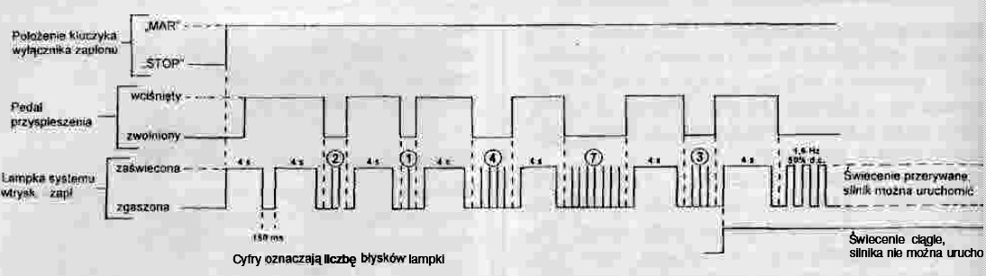

sprobuj odpalenia awaryjnego bez IMMO:
"Awaryjne uruchamianie silnika
W przypadku nierozpoznania przez system kodów
kluczyków, objawiającego się brakiem
możliwości uruchomienia silnika przy równoczesnym
sygnalizowaniu tej sytuacji ciągłym
świeceniem diody lampki kontrolnej FIAT CODE
oraz lampki kontrolnej uszkodzenia systemu
wtryskowo-zapłonowego, silnik można uruchomić
w następujący sposób:
- z karty kodowej (1, rys. 1.11) odczytać pięciocyfrowy
kod elektroniczny; wszystkie cyfry
kodu należy zapamiętać lub kartę kodową położyć
w miejscu umożliwiającym odczyt;
- włożyć kluczyk do wyłącznika zapłonu
i obrócić go w położenie MAR
- wcisnąć do oporu pedał przyspieszenia
i przytrzymać go w tym położeniu; po tej czynności
zaświeci się lampka kontrolna uszkodzenia
systemu wtryskowo-zapłonowego w zestawie
wskaźników na ok. 8 s z jedną krótką przerwą
ok.150 ms, a następnie zgaśnie;
- po zgaśnięciu lampki zwolnić nacisk na
pedał przyspieszenia; po zwolnieniu nacisku na
pedał przyspieszenia nastąpi pulsacyjne świecenie
lampki; należy wówczas policzyć liczbę
błysków lampki;
- gdy lampka wykona liczbę błysków równą
pierwszej cyfrze odczytanej z karty kodowej,
należy ponownie nacisnąć pedał przyspieszenia
i przytrzymać go w tym położeniu; wówczas
ponownie zaświeci się lampka kontrolna uszkodzenia
systemu wtryskowo-zapłonowego na
ok. 4 s, a następnie zgaśnie;
- po zgaśnięciu lampki zwolnić nacisk na pedał
pedał przyspieszenia nastąpi ponowne pulsacyjne
świecenie lampki; należy policzyć liczbę
błysków lampki;
drugiej cyfrze odczytanej z karty kodowej, należy
- następnie należy powtórzyć procedurę zaświecenia
na ok. 4 s i gaśnięcia lampki kontrolnej
uszkodzenia systemu wtryskowo-zapłonowego,
zwalniania pedału przyspieszenia, odliczania
liczby błysków lampki dla trzeciej, czwartej
i piątej cyfry odczytanej z karty kodowej;
- po odliczeniu liczby błysków dla ostatniej
piątej cyfry należy ponownie wcisnąć pedał
przyspieszenia do oporu i przytrzymać go
w tym położeniu; po tej czynności lampka kon-
trolna uszkodzenia systemu wtryskowo-zapłonowego
zaświeci się po raz ostatni na 4 s i zgaśnie;
- po tym ostatnim zgaśnięciu należy zwolnić
nacisk na pedał przyspieszenia;
- po ostatnim zwolnieniu pedału przyspieszenia
lampka kontrolna uszkodzenia systemu
wtryskowo-zapłonowego w zestawie wskaźników
będzie emitowała przez 4 s szybkie błyski,
co stanowi potwierdzenie, że procedura przygotowania
systemu FIAT CODE do awaryjnego
uruchomienia silnika została wykonana prawidłowo;
- po czterosekundowych błyskach lampki i jej
zgaśnięciu należy przekręcić kluczyk z położenia
MAR w położenie AVV, co spowoduje
uruchomienie silnika.
Opisane czynności awaryjnego uruchamiania
silnika należy wykonać dokładnie według powyższego
opisu.
Jeżeli popełnimy jakikolwiek błąd lub niedokładność
w realizacji procedury, lampka kontrolna
po skończeniu procedury, tj. po ostatnim
zwolnieniu pedału przyspieszenia, będzie
świeciła się światłem ciągłym. Będzie to świadczyło,
że procedura przygotowania do awaryjnego
uruchomienia silnika wykonana została
błędnie lub niedokładnie i należy ją powtórzyć.
Aby powtórzyć procedurę, należy kluczyk wyłącznika
zapłonu przekręcić w położenie
STOP i powtórzyć dokładnie wszystkie opisane
czynności.
Na rysunku 1.14 przedstawiono na wykresie
opisaną procedurę awaryjnego uruchamiania
silnika dla kodu 21473."
