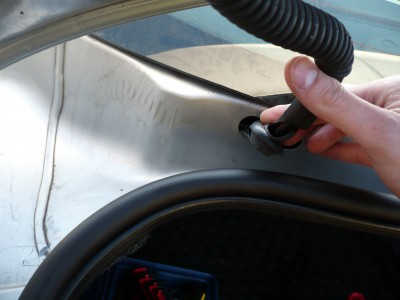

Megane II sedan, uszkodzona gumowa osłona kabli w bagażniku
Ostatnio zauważyłem, że w bagażniku mam niewielką kałużę wody. Po oględzinach znalazłem przyczynę: uszkodzona gumowa osłona wiązki przewodów pokrywa bagażnika - nadwozie. Miejsce, w którym uszkodzenie powstało niestety skutecznie utrudnia jakikolwiek tymczasowe oklejenie tego miejsca. W ASO oczywiście tego elementu nie mają na stanie, na allegro też takiego czegoś nie znalazłem. Może ktoś ma pomysł jak się z tym uporać?

Nie mają na stanie, ale to znaczy że nie ściągną na zamówienie?
Mi pierdółki (podpórki do półki) do Twingo ściągnęli w kilka dni waytogo.gif
Jakby co to daj znać na priv, podjadę do ASO niedaleko mnie i Ci zamówię taką gumę.
EDIT: żeby było dla potomności: według ASO w Warszawie na ul. Wrocławskiej taka guma występuje jako część, trzeba ją zamówić, kosztuje poniżej 30zł.
