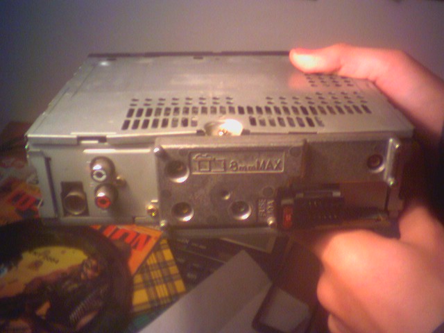

Mam założyć koledze radio ale niestety nie ma do niego żadnej instrukcji, ani schematów. I tu zwracam się z prośbą do szanownych kolegów. Czy ktoś nie miałby może schemaciku podłączenia do kostki do radyjka Kenwood krc 159r?? albo może jakąś instrujcyjkę z opisaną kostka. Może być zeskanowana.
Foto 1
I foto 2

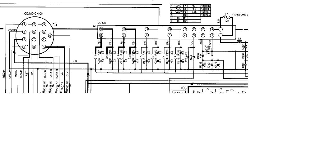

http://kenwood.nl.nt.ims.hr/languages/EN/support/manuals/KRC-259-159R.pdf
Strona 24
A dodatkowo patrz załącznik
Pozdrawiam Waldek

Ale mam jeszcze jedno pytanko. czemu na rzeczonej stronie 24 radio jest opisane w taki sposób jakby miało wyjscia pod dwie kostki, chociaż miejsce ma jakby tylko pod jedną. Z gory dziekuje i pozdrawiam.
Marcin
> Wielkie dzięki
> pozdrawiam.
> Marcin
Tam jest coś takiego: http://moto.allegro.pl/show_item.php?item=68200554
