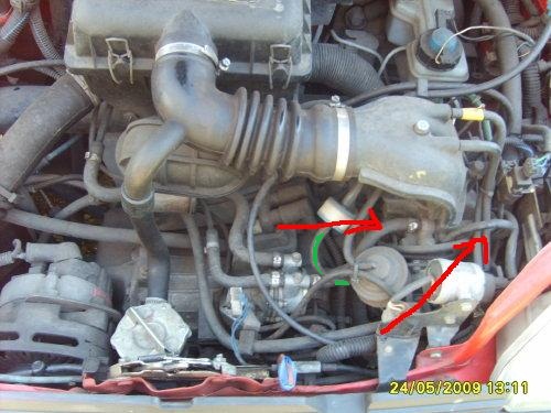

Witam, zauważyłem że do regulacji wolnych obrotów są dwie śrubki. Jedna po prawej stronie, a druga z lewej trochę niżej. Na fotce zaznaczyłem okolice tych śrub:
Obydwie obniżają/zwiększają obroty ale czym się od siebie różnią? hmm.gif

a czy przypadkiem druga nie jest własnie od regulacji uchylenia przepustnicy w momencie gdy włączone jest ssanie?
obydwie regulują obroty na biegu jałowym bez ssania
Jedna śruba to bieg jałowy a druga przyspieszony bieg jałowy.
Ta pionowa to od jałowego. Po nagrzaniu silnika powinny być obroty około 1000. Drugą poziomą reguluje się też na gorącym ale dodatkowo ściąga się jeden wężyk i zatyka do palcem. Obroty silnika wzrastają i powinny mieć około 1500. Zatkaj ten wężyk zaznaczony na zielono i zatkaj go palcem.

ale to jak na zdjęciu to jest śruba lewa czy ta po prawej?
od przyspieszonego ta pionowa bliżej lampy.
sprawa rozwiązana ok.gif Do tej puszki/gruszki zaznaczonej na zielono doprowadzony jest gumowy wąż. Po drugiej stronie węża trafiłem na pęknięcie w okolicach obejmki było ogromne pęknięcie. Zaklejone szkotem i chodzi smile.gif Do tego wydaje mi sie, że dostało kopa hehe.gifzlosnik.gif Kiedyś ktoś pisał żeby zatykać węża korkiem z szampana to wtedy Agent asfalt zawija zlosnik.gif
