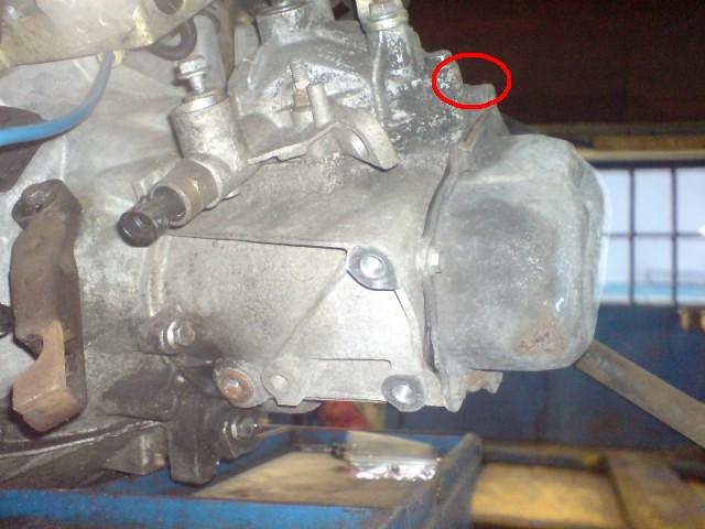

daj foto tej skrzyni bo prawdopodobnie będziesz potrzebował stalowej łapy sc z dodatkowo dospawanym mocowaniem na jedną śrubę. imgo takie rozwiązanie jest lepsze niż wiercić dziury w podłużnicy.

Ta stalowa łapa podobno już jest, jutro pojadę do warsztatu i zrobię fotki krzynki i łapy.

Jesli mowisz o alu "bananie" to nie podejdzie tylko i wylacznie stalowa lapa .Przykrecasz na srube z jednej strony a z drugiej bedziesz widzial gdzie dospawac plaskownik i wywiercic dziure Rozwiazanie sprawdzone Druga opcja jaka Ci pozostaje to lapa z CCS-a i wtedy wiercenie w podluznicy Duzo prostsza ze stalowa lapa
> Skrzynia to C 514 5.13
jak w miejscu zaznaczonym na czerwono nie ma gwintu od góry to musisz do stalowej łapu dospawać kawałek płaskownika z otworek i przykręcić do tyłu.
