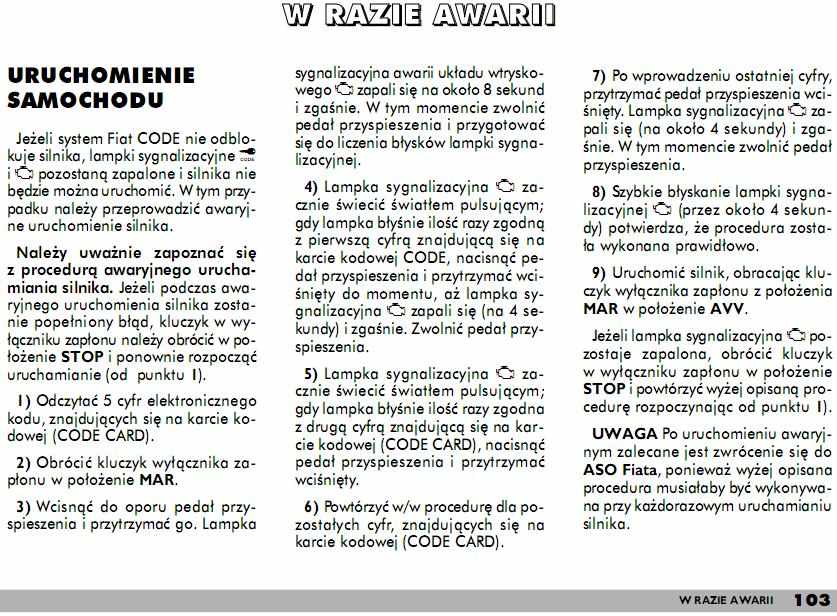

Włączam zapłon, wciskam pedał gazu w podłogę i nic, nie pojawia się kontrolka kompa. Wszystko śmiga jak należy,ale wolałbym wiedzieć, że na wypadek awarii imo uruchomię auto, chociaż awaryjnie. Ma ktoś jakieś pomysły co z tym zrobić?

jest karta kodowa jeszcze do tego, i przyciskasz pedał określoną ilość razy według danej sekwencji.

a no to chyba że tak ok.gif może robisz coś nie tak, albo masz kartę z nieswojego auta

Mysle , ze jest cos takiego , kiedys kolezance pomagalem tak odpalic CC 1.1 , bo ja mialem instrukcje obslugi i odpalila w tzw. trubie awaryjnym.
Wciskalo sie wyznaczona ilosc razy pedal i na wyznaczony czas , jakos tam przekrecajac zaplon
